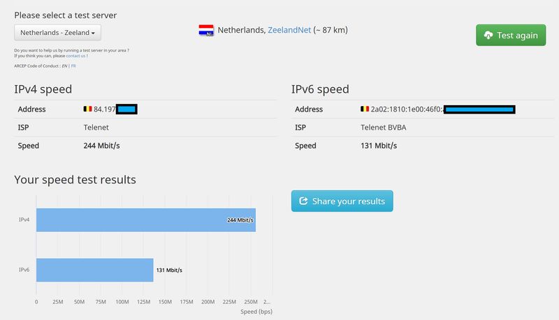

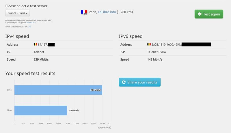

Ben aan het experimenteren met IPv6 en vraag mij af waarom IPv6 tot de helft trager is dan IPv4.
Heb al getest op verschillende website en allemaal dezelfde tendens
Iemand enig idee hoe dat komt ? Is dat normaal ? Is dat een instelling ?

Maar gelijk welke speedtest die IPv6 ondersteunt geeft ongeveer hetzelfde resultaat.
Ik heb hier zeer uiteenlopende resultaten op die sites.
variërend van 2.08 tot 78 Mbps voor IPv4 en 2.43 Mbps tot 70 Mbps voor IPv6.
Terwijl ik met de gewone speedtest 640 Mbps haal naar Telenetserver (Windows app). Neem ik Proximus, edpnet, orange of eender welke ander kom ik maar aan +-40 Mbps.
