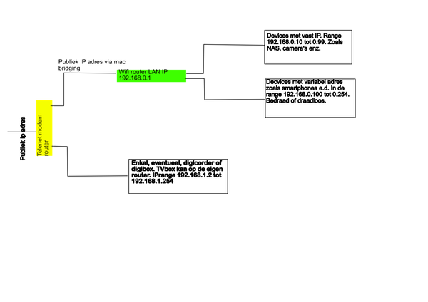

We begrijpen elkaar niet goed blijkbaar. Het schema dat u voorstelt is het schema waar ik naar toe wil en dat is mijn huidige netwerk op de telenet router achter mijn router plaatsen maar daarvoor mag ik geen gateway wissel doen voor het overschakelen anders krijg de problemen die u beschrijft (geen toegang meer tot mijn vaste adressen en dus ook geen WiFi meer.
Voor de duidelijk nu heb ik WiFi van eigen bedrade AP (heb nu nog geen eigen router) verbonden aan de telenet modem met gateway op 192.168.0.1.
Berichten: 7455
bridging CV8560E samen met TL-R605
Toch wel hoor. Hoelang duurt dat die wissel. De tijd om je modem te vervangen en het in te geven in "Mijn Telenet".
Je eigen router kan je al prepareren vooraleer je dit doet.
Je eigen devices deconnecteer je al als je de oude modem weg pakt.
Je zit natuurlijk, afhankelijk van hoe snel je werkt, een kwartier of iets meer zonder internet.
Doen zoals ik het zeg en je hebt de minste problemen en zelfs geen problemen.
  • Oude Modem loskoppelen
  • Nieuwe modem installeren
  • In Mijn Telenet je subnet veranderen
  • Dan pas je router aanschakelen
  • Dan Terug in mijn Telenet de bridging instellen.
  • En als laatste al je devices aan je eigen router koppelen inclusief je AP.
Automatisch zullen de smartphones die op de router connecteren via Wifi een 192.168.0.x adres krijgen en je vaste 192.168.0.x adressen daar verandert niets aan.
Aanpassingen aan mijn Telenet doe je uiteraard via een laptop of PC die je rechtstreeks aan de nieuwe modem hangt, voor alle zekerheid.
