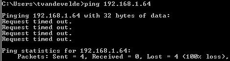

Heb je een Windows computer? Typ in start cmd. Open dan Opdrachtpomp en voer in het scherm dat je ziet dit in: "ping 192.168.1.64"
Wat komt er dan te staan? (Liefst een screenshot)
bij deze:
nog steeds hetzelfde probleem.
