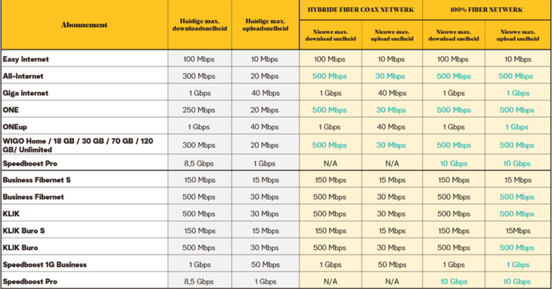

Hij zal nu toch het snelste internet hebben maar weet niet wat de upload is van de Turbo voor (Glasvezelkabel van Wyre ligt al aan "onze" zijde)
Het zal ook 2,5 Gbps zijn zoals de oudere abo nu hebben op de glasvezel netwerk en maar voor 85 euro
