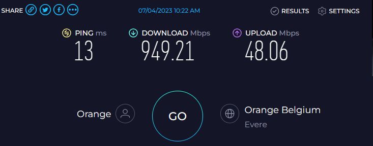

Verhoging upload snelheid?
Berichten: 5996
We hebben gezien dat orange Gigasnel internet aanbied voor 71 euro
1000 Mbps downloadsnelheid en tot 50 Mbps uploadsnelheid zie ik bij de info
https://www.orange.be/nl/opties-en-diensten/internet/internet-boost
Berichten: 5996
