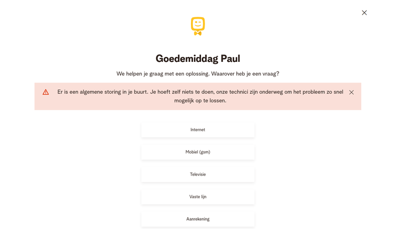

En ps, de modem ligt er alweer eruit inmiddels en er staat nu maar 1 digicorder op aangesloten en niet de 2de digicorder die al eerder problemen had.
En onderstaande bericht zie ik al vele weken in de Telenet app en is volgens mij ook niet meer weggeweest .. Dus werken aan het netwerk voor weken lijkt me toch dan raar.
