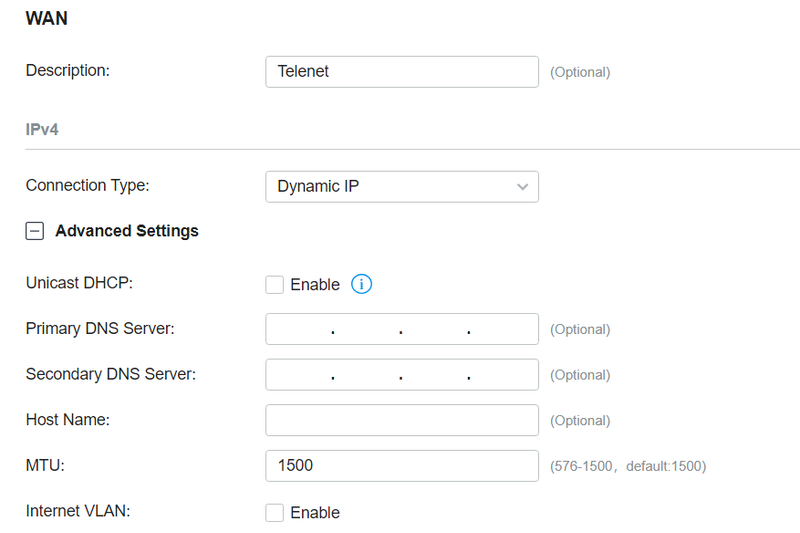

J'utilise un environement TP-Link Omada, j'ai bridgé le routeur CV8560E en indiquant l'adresse MAC de mon routeur Omada, j'ai internet pas de problème mais je dois faire une double ouverture de port, dans mon portail telenet ainsi que sur mon routeur Omada.
Je tente de faire un Site-To-Site VPN vers Azure et ca ne semble pas possible à cause de cela.
En vérifier sur mon routeur Omada, je constate que mon IP publique est dans le range 192.168.0.x qui correspond au range du DHCP du CV8560 :Capture d'écran 2024-07-05 203552.png
Au niveau paramètrage WAN : Capture d'écran 2024-07-05 202645.png
Si vous avez une idée je suis preneur.

J'ai trouvé une solution grace au post suivant : https://www.netweters.be/t5/Instellingen-software-hardware/CV8560E-MAC-bridging-geen-publiek-IP/m-p/...
Problème identique, la MAC de mon routeur Omada ne correspondait pas à celle reprise dans My Telenet au niveau des Connected Devices, en modifiant celle-ci, redémarrant le CV8560E, ensuite mon ER605 (Omada), j'ai une IP publique de Telenet
