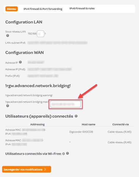

C'est fait... je viens de configurer le mode bridge sur mon CV8560E ! Mon propre routeur a donc bien maintenant sa propre adresse publique.
Pour cela il suffit de se rendre sur 'Mon Telenet'/'Votre réseau domestique'/'Détails du modem'/'Paramètres avancés'. Là il ne vous reste plus qu'à spécifier la Mac adresse de votre propre routeur,de cliquer sur 'Sauvegarder vos modifications' et de passer par un petit cold boot de votre routeur.
La page de configuration en français n'est pas encore finalisée à priori... Mais tout y est.
