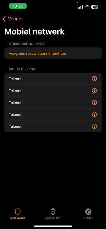

ik ga dan naar mijn apple i watch app op de telefoon naar mobiel netwerk
ik zie daar dan 3 keer een telenet staan dat niet in gebruik is , ik verwijder die 3
dan ga ik op mijn telefoon op de i watch app naar mobiel netwerk selecteren en kies ik voor telenet enz ....en bevestig ik .

Hier ook hetzelfde probleem. Al paar keer ontkoppeld en gekoppeld volgens het gekende stappenplan, maar niks lijkt te werken. In Mijn Telenet staat er dan dat mijn OneNumber actief is maar de Watch maakt geen verbinding. Ondertussen staan er al enkele niet gebruikte Telenet mobiele abonnementen in mijn lijst op de Watch die niet in gebruik zijn.

Eender hoe vandaag zou de activatie terug moeten werken. Vergeet alleszins niet om je Telenet One Number ook in 'Mijn Telenet' eerst stop te zetten. Activeer dan je Apple Watch met de Watch app. Als die app de handelingen heeft aanvaardt dan moet je ook nog wachten op de SMS van Telenet dat bevestigd dat je Telenet One Number is geactiveerd. Pas vanaf die SMS is de eSIM ook werkend op je Apple Watch. Het verwijderen van de niet gebruikte mobiele abonnementen zal nu ook terug werken zodat je geen ellenlange lijst krijgt van al je mislukte pogingen van ervoor.
