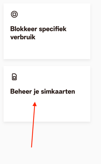

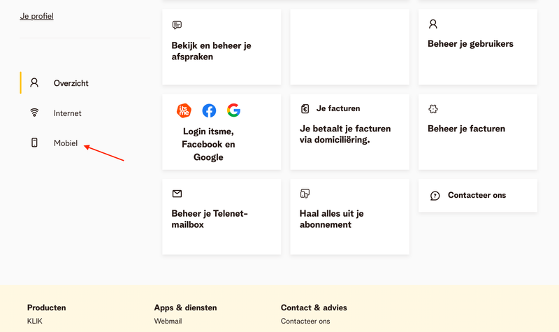

@thomasa Ik heb een Business account dus kan anders zijn. Maar heb er ook even naar moeten zoeken.
Op Mijn Telenet staat er onderaan links een menu Overzicht, Internet, Mobiel.
Klik op Mobiel dan zou je een knop "Beheer je Simkaarten" moeten zien, klik daar op.
Helemaal onderaan de pagina zou er een link moeten staan om de e-sim te deactiveren.
Dit is enkel voor de Apple Watch sim. Je gewone sim blijft gewoon actief.

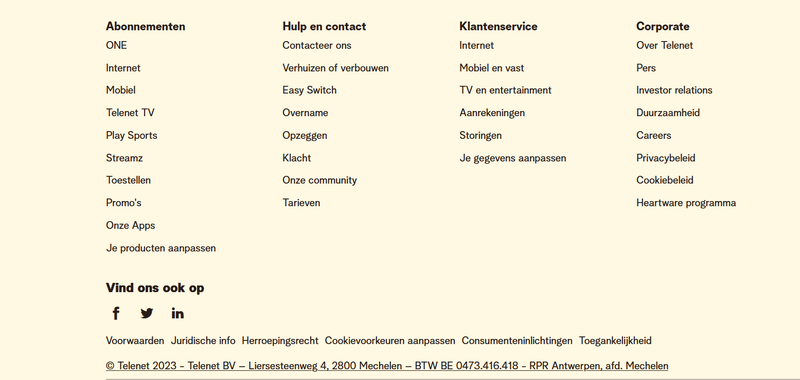

Beste johannesd,
Heb een screenshot gemaakt waar esim deactiveren zou moeten staan , staat er niet tussen.
Of , ik zit hier verkeerd .
Mvg
