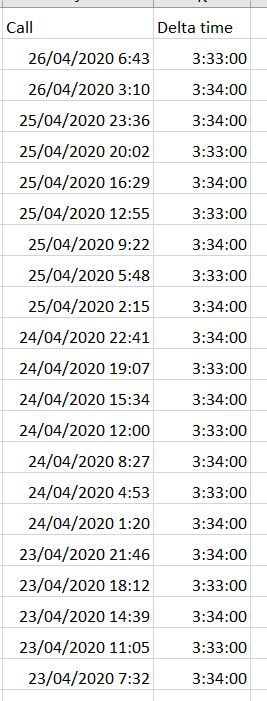

Als vaste lijn setup hebben we de Telenet CV8560E telefonie uitgang gekoppeld aan de Fritzbox 7590 PSTN input. Alle interne toestellen zijn DECT FRITZ!Fon C5. Alles werkt perfect, uitgezonderd dat we regelmatig ghost oproepen vaststellen (Bel gaat over, geheim nummer); Tot mijn grote verwondering blijken deze ghost oproepen wel erg regelmatig op te treden, namelijk met een interval van 3uur en 33 min. Totaal geen idee wat er gebeurt. Het is wel gekend dat de Fritzbox gevoelig is voor spanningsvariaties op de lijn, maar dit eigenaardig interval is mij echt een mysterie. Iemand een idee? Dit kan toch geen toeval zijn.

Volgens de lijst is het een vaste tussentijd, wat op een andere organisatie lijkt.

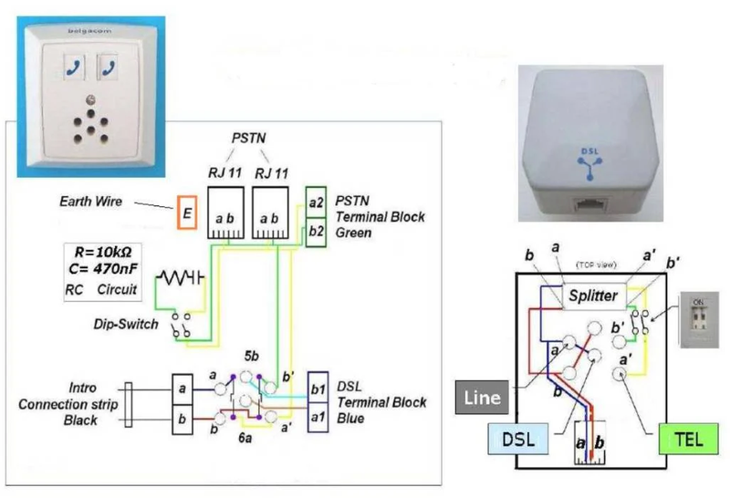

Een mogelijke oplossing zou kunnen zijn, om parallel op de telefonie uitgang van de Telenet modem een RC kring te zetten, die de eventuele "rimpel" op het gelijkspanningssignaal wat dempt.
Als je eventueel aan een Proximus "NTP2007" zou geraken, zou je dat eens kunnen testen.
Binnenin in zo'n aansluitdoos is een RC-kring die normaal uitgeschakeld is, maar via 2 kleine dipswitches terug ingeschakeld kan worden (zie tekening hieronder).
Ik zou dat als volgt aansluiten:
Op die manier zorg je ervoor dat deze RC kring paralel op jouw "lijn" staat.
De condensator zal (langzaam) opladen en een kleine kortstondige spanninsgval opvangen.
Het proberen waard?
Zowel de omwisseling van de polarisatie (48v-> -48V), als het plaatsen van het RC filter (10 kOhm+470nF), bieden geen oplossing. Exact elke 3uur 33min gaat de telefoon over. Volgende test wordt de lijn bekijken mat een oscilloscoop.

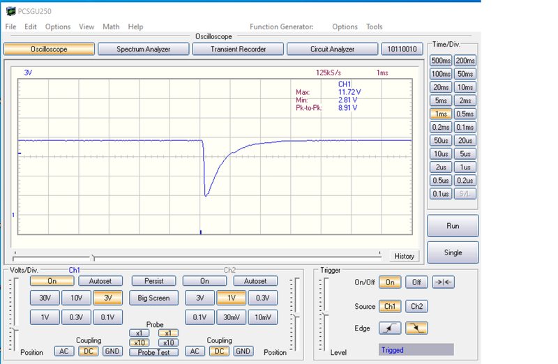

Puls te zien op oscilloscoop (fast falling edge 48V->10V, slower rising back to 48V, pulse width 1-2ms). Zie scope plot. Scope geconnecteerd na spanningsdeler 220kOhm/(220+680kOhm)=0,237.
Puls komen exact met interval 3uur, 33minuten, en is voldoende om de Fritzbox te triggeren. (telephone call detection)

@Snarie schreef:Puls te zien op oscilloscoop (fast falling edge 48V->10V, slower rising back to 48V, pulse width 1-2ms). Zie scope plot. Scope geconnecteerd na spanningsdeler 220kOhm/(220+680kOhm)=0,237.
Jouw scope plot illustreert en bevestigt exact wat ik in een vorige post schreef, namelijk:
