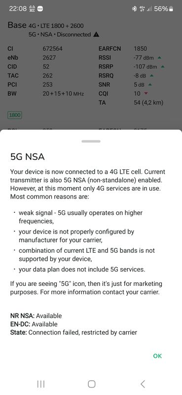

Zelfde verhaal hier, S24 Plus, 5G niet beschikbaar, In een andere telefoon (s22) wel gewoon 5G met zelfde SIM kaart..
5G wel gevonden door telefoon, maar geen connectie.

Nope, na 2 dagen chatten met Samsung en Telenet heb ik het opgegeven. Het is niet in hun belang als het slechts om een paar toestellen gaat. Als het escaleert zullen ze pas iets doen. In het telenet fysiek zeiden ze, maar je hebt toch internet? ...😂
Geen 5G op nieuwe S24 Ultra, wat nu?
Waarom twee dagen chatten met Samsung?
Steek er eens een simkaart van een andere provider in, dan weet je meteen dat het aan het mobiele Telenet-netwerk ligt.

Heb ik gedaan. Met Mobile Vikings direct 5G in de s24plus. Met mijn Telenet Sim in een s22 ook wel 5g, maar in mijn toestel niet. Wie is het dan?
Samsung blokkeert niets hé, het werkt met Mobile Vikings.
Mogelijks werkt Telenet met een "whitelist" van toestellen waarop 5G wordt "toegelaten" en is de Samsung S24 Plus nog niet aan die lijst toegevoegd.
Het ligt aan de provider, in dit geval Telenet.
