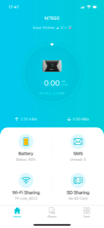

wie kan me helpen bij de instelling, TP link M7650 met eigen sim kaart telenet, koppelen gsm enz lukt, internet koppelen niet! waarschijnlijk fout bij instelling...? graag hulp aub . Alvast bedankt voor jullie hulp .

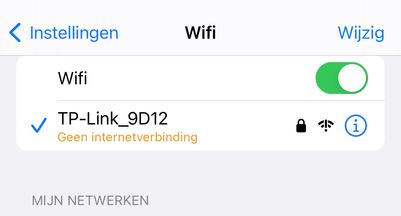

Ik heb een iPhone 13pro , sim kaart van telenet zit in de tp link M650 . Wifi koppeling gsm naar tp link lukt. de koppeling van M7650 naar het internet lukt niet . Een tv toestel koppelen aan tp link M7650 lukt ook... maar weer geen internet. Als ik telenet bekijk is de sim kaart geactiveerd, wachtwoord :ok , maar geen data verkeer ...

Wat ik ook nog erbij wou zeggen Patrick, als ik de tp link aan heb, koppel mijn gsm aan de tp link enkel met wifi koppeling via tp link wifi, heb ik daar ook geen internet . Dus het probleem ligt met sim (telenet)-tp link instellingen

Je moet dus controleren of alle ISP instellingen in de TP Link juist staan voor Telenet (APN, gebruikersnaam, wachtwoord, ...).

Je kan ook de tpMiFi App downloaden (Android of iOS) om alles in te stellen. heb je dat al geprobeerd?

Verbinden ne internet met een tp-link 7650 lukt wel maar je zal een paar aanpassingen moeten doen zoals
dail-up settings
apn: telenetwap.be
authentification tijpe ;PAP
profiel list en profiel name een naam geven
pdp type ; ip4 and ip 6
pas dit aan en opnieuw opstarten en dan werkt het wel
