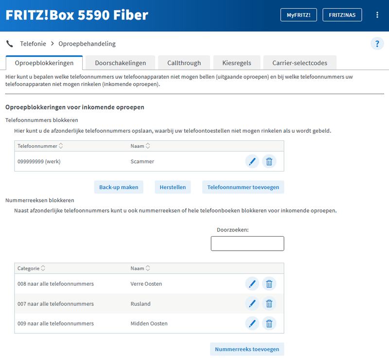

Ik vrees dat je dit niet kan oplossen met een gewone analoge telefoon. Ik zou hiervoor een Fritz!Box gebruiken.
Een Fritz!Box is een modem / router / telefooncentrale / DECT basis
Maar je kan deze gewoon voor telefonie gebruiken (als "IP Client" achter jouw Telenet modem)
  • de telefoonuitgang van jouw Telenet modem verbinden met de telefooningang van de Fritz!Box
  • op de Fritz!Box kan je 2 analoge telefoons, of meerdere DECT handsets aansluiten.
In de Telefonie instellingen van de FritzBox kan je dan allerlei regels instellen, zoals het voorbeeld hieronder:
blokkeren van individuele nummers, blokkeren van nummerreeksen, blokkeren van anonieme oproepen (of deze naar de mailbox sturen), enz ...
