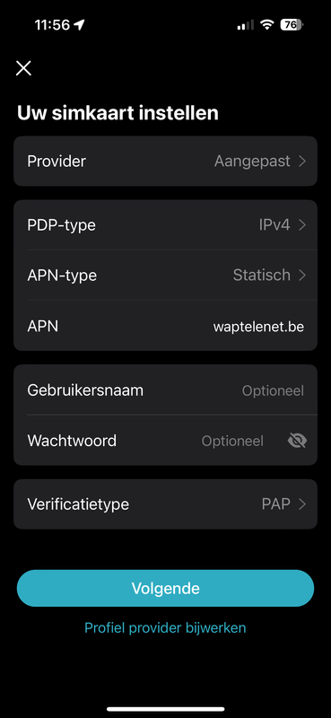

Ik wil een een Deco X20 4G modem gebruiken met de datasimkaart van een one bundel. Ik krijg helaas geen verbinding met internet. Ik heb telenetwap.be ingegeven ipv waptelenet zoals op de afbeelding…

@Boeboe
Zijn er nog andere instellingen die je ergens kan ingeven ? Of is dit het enige wat je kan ingeven ?
Normaal dien je bij de APN instellingen telenetwap.be in te geven en heb je geen andere instellingen hiervoor.
Probeer eens mobile.internet.be

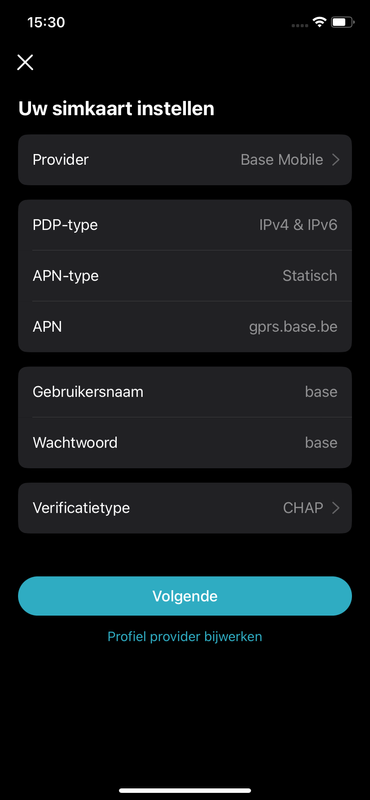

Klopt, de data simkaart werkt in de GSM. Dus die werkt zeker.
Volledige reset nog eens gedaan. Met de sim kaart van de GSM in de deco maakt hij eerst onderstaande aan. Maar dan werkte het weer niet. Ik heb dan combinatie nog eentje aangemaakt met Telenetwap. Be en dan werkte het weer.
Dan nog eens met data sim gedaan, weer niks…. Er is dus iets blokkerend met die data sim…IMG_0058.png

Misschien iets raars maar zet je pincode eens uit van je dqatasimkaart aangezien er een pincode op zit. Weet nu niet of dit helpt maar je kan eens proberen. Want normaal gezien als je de datasimkaart in een toestel steekt vraagt die om de pincode.Kan zijn dat het daar ophoud voor die datasimkaart.
En check ook eens onderstaande link ... daarin wordt ongeveer toch hetzelfde probleem aangegeven.
