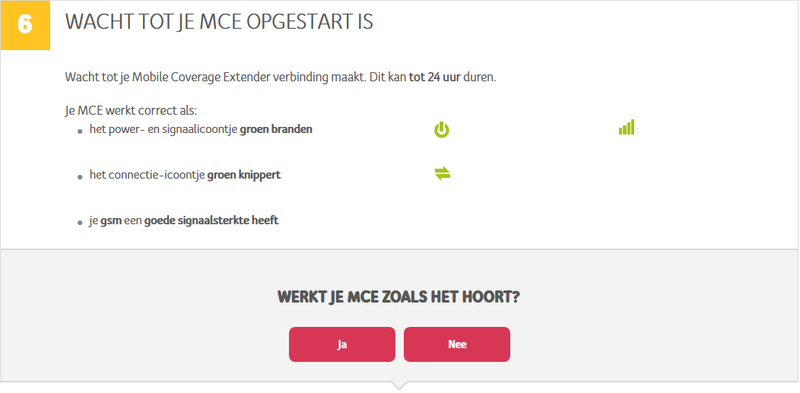

Het blijft hetzelfde: POWER brandt, NETWERK flikkert (snel), SIGNAAL flikkert (traag).

Ik heb een tijdje terug een MCE bij mijn moeder geïnstalleerd. Je hoeft er niets voor in te stellen.
https://www2.telenet.be/nl/klantenservice/wat-is-de-mobile-coverage-extender/
https://www2.telenet.be/nl/klantenservice/guide/mobile-coverage-extender-installeren/

wat info
MCE 2de hands kan dus, moet enkel zoals jij zegg laten (her)activeren
MCE wordt bij ingebruikname gekoppeld met de aangesloten modem (verplaats je deze nadien achter een router = werkt niet)
ledstatus (van buiten)
1. power > vast branden
2. pijltjes > pinken bij verkeer
3. 3G bereik: vast branden
extra: MCE werkt via 3G, enkel het bellen wordt opgevangen
> meerdere TLN gebruikers hebben beter bereik + kunnen tegelijk bellen via MCE
kan dus zijn als je 4G bereik op 1 streepje staat binnenshuis dat je toestel niet wil verbinden via MCE, stel je de smartphone in op 3G dan lukt het wel (zwakke 4g verbinding wordt voorgenomen op 3G)
