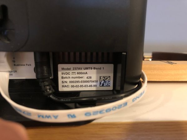

Goeiedag,
Wij hebben een nieuwe woning en daardoor slecht ontvangst (mobiel).
Ik ben naar de winkel geweest. Men gaf mij als oplossing van met Triiing te bellen of eventueel een MCE te plaatsen. Het was wel zo dat ik het toestel niet mocht terugbrengen indien het geen oplossing was.
Daardoor heb ik een occasie toestel gekocht (iemand, klant bij Proximus, die een toestel van Telenet gekocht had).
Ik heb het toestel geïnstalleerd en gebeld om het te laten registreren.
Ik moest 24u wachten.
Na 48u heb ik terug contact genomen. Terug testen, reset, enz en 24u wachten.
Het blijft hetzelfde: POWER brandt, NETWERK flikkert (snel), SIGNAAL flikkert (traag).
In MijnTelenet vind ik de MCE terug maar het is alles.
Moet het toestel niet ingesteld worden omdat het een occasie is?
Ik heb niets op de site teruggevonden.
Graag hulp.
Ik heb een tijdje terug een MCE bij mijn moeder geïnstalleerd. Je hoeft er niets voor in te stellen.
https://www2.telenet.be/nl/klantenservice/wat-is-de-mobile-coverage-extender/
https://www2.telenet.be/nl/klantenservice/guide/mobile-coverage-extender-installeren/
wat info
MCE 2de hands kan dus, moet enkel zoals jij zegg laten (her)activeren
MCE wordt bij ingebruikname gekoppeld met de aangesloten modem (verplaats je deze nadien achter een router = werkt niet)
ledstatus (van buiten)
1. power > vast branden
2. pijltjes > pinken bij verkeer
3. 3G bereik: vast branden
extra: MCE werkt via 3G, enkel het bellen wordt opgevangen
> meerdere TLN gebruikers hebben beter bereik + kunnen tegelijk bellen via MCE
kan dus zijn als je 4G bereik op 1 streepje staat binnenshuis dat je toestel niet wil verbinden via MCE, stel je de smartphone in op 3G dan lukt het wel (zwakke 4g verbinding wordt voorgenomen op 3G)
Beste Cru,
Ik heb nu al 3x de Helpdesk aan de lijn gehad. De laatste persoon heeft mij gezegd dat ik naar een Telenet Center moest gaan om het toestel op mijn naam/adres te laten registreren.
Ik heb naar een Telenet Center gemaild met de nodige informatie : foto etiket mce, copie factuur, copie identiteitskaart. Ik heb als antwoord gekregen dat ik daarvoor naar de Helpdesk moest bellen!

Maar volgens mij (nog niet bevestigd) zal de procedure ongeveer overeen komen met die van een "verhuis". In dit artikel kan je lezen dat het toestel wordt ingesteld op basis van de locatie van je huis. Verhuis je? Dan moet je opnieuw met Telenet contact opnemen om de MCE te laten instellen.
Goeiedag,
Ik heb een klacht ingediend met uitleg van de situatie.
Een dame heeft het probleem aan de back-office doorgestuurd.
Ik had gesproken van een mogelijke verhuizing van het toestel en het is gelukt.
De MCE werkt perfect en wij hebben goed ontvangst overal in huis.
Bedankt aan Suzy voor de info van verhuizing.

Jammer dat het zo lang duurde, MCE wordt idd gelinkt aan modem & klantennummer
Graag gedaan, @Ex-Netweter! Ben blij dat het in orde is gekomen.
Ik had ondertussen intern de vraag uitgezet en daaruit is gebleken dat voor het activeren van een tweedehands MCE er geen specifieke procedure is. Vermoedelijk zal dit dus altijd via de back office moeten verlopen. 😉
