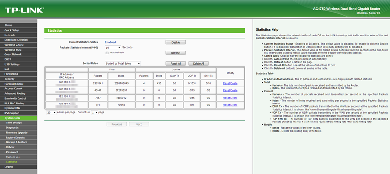

3) Die staan in principe al achter een router, de HGW. Ik stelde een eigen router voor om al het verkeer daar langs te laten gaan en in principe (de router is nog altijd verbonden met de HGW) de HGW even buitenspel te zetten. En dan nog best een eigen router die het verkeer van alle toestellen kan bijhouden.
Dit is wat ik zie:
Dus op basis van een intern IP en MAC-adres zou je dan kunnen nagaan waar al het verkeer zit.
