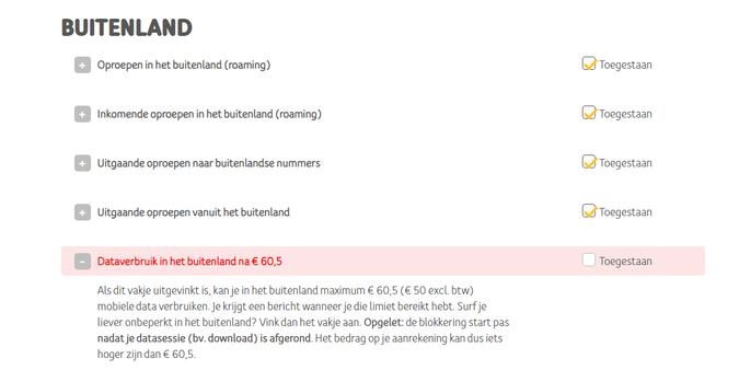

@Ex-Netweter je zit misschien boven uw limiet dat je hebt ingesteld op mijn Telenet.
Je kan  instellen dat je maar voor een bepaald bedrag mag roaming gebruiken.
Het dataverbruik zal misschien boven 60.5 euro zitten en de bovenstaande optie niet aangeduid....
Dan zal de data automatisch stoppen.

We hebben One for 2 en ik zit eigenlijk nog niet boven de limiet. Ik kan trouwens dat screen dat jij ziet nergens vinden. Waar zit dat precies bij Mijn Telenet?
Dit is wat ik kan terugvinden:

@Ex-Netweter  Je kan dit via deze link terugvinden ; https://www2.telenet.be/nl/klantenservice/oproepblokkering-mobiele-diensten/

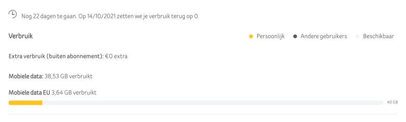

@kristofDW Merci, ik had het ook net gevonden en al aangepast. Maar ik heb slechts 3.7gb in het buitenland verbruikt en bij One is tot 40 GB kosteloos mogelijk. Dus daar kan het niet aan liggen. Ik zit nooit aan die +60 EUR.
Het volgende is ook bizar... ik krijg nu toch verbinding met mijn router in de camper. Ik kan op internet.. maar het 4G symbool op de TP Link brandt niet, wel dat er internet connectie is. Hoe is dat te verklaren? Er is een wifi signaal op de camping, maar ik kan hier enkel op via mijn gsm. Via de laptop was dit niet gelukt...
