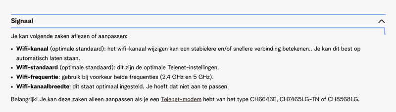

met het nieuwste modem model is dit totaal niet meer aan te passen, staat ook op de help pagina's van Telenet. (F@ST3896LG-TN).
