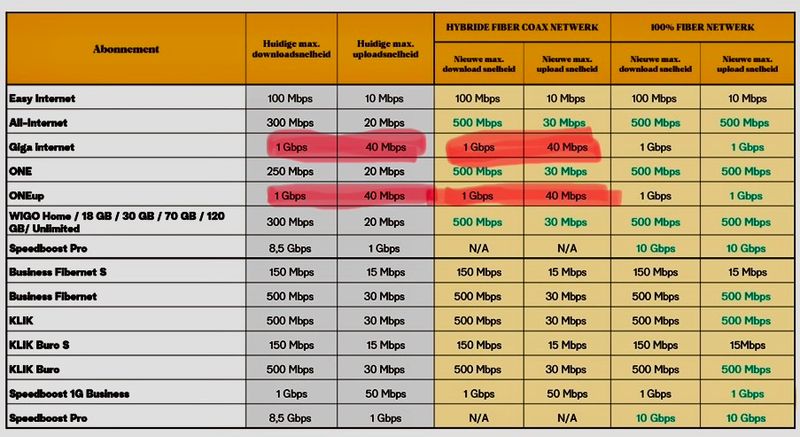

Als je naar dit promo filmpje kijkt van Telenet, lijkt het dat Telenet precies toch de intentie heeft de best mogelijke snelheid /techniek aan te bieden naar al haar klanten in de toekomst:
https://www2.telenet.be/business/nl/sme-le/over-ons/netwerk.html
- Nl. docsis 3.1 reeds hogere snelheden boven 1 Gbits
- Docsis 4 tot 10 Gbits
- en zuiver glasvezel tot 10 Gbits
Is dit dan zuiver ‘window dressing’???  Is er bij Telenet echt geen strategie om het bestaande coax/hybride netwerk te upgraden tot hogere snelheden ?
Het zou toch ook in het belang van Telenet zelf zijn, nl. om bestaande klanten te behouden, hierop verder in te zetten ? Dan krijg je een vergelijkbaar probleem zoals Ziggo in NL dat klanten heeft zien verdwijnen naar de glasvezel aanbieders. Persoonlijk betwijfel ik overigens of iedereen wel nood heeft aan glasvezel 😉 Iemand die gewoon zijjn mails checkt, wat surft en wat streamt (basis gebruikers) heeft niet perse nood aan glasvezel vermoed ik .
Misschien kan iemand van Telenet zelf op dit forum reageren op de vraag of er nog verder wordt ingezet op een upgrade van het hybride /coax netwerk in de nabije toekomst. En dan bedoel ik zeer specifiek een verhoging van de snelheid boven 1 Gbits downloadsnelheid en meer dan 40 Mbits upload snelheid. Anders blijft het speculeren..
Een verhoging van de upload is precies eerder een commercieel gegeven geworden dan een technisch. Aangezien er nu al 50 Mbits of meer  upload wordt geboden aan de business klanten. Orange biedt kennelijk standaard 50 Mbits upload aan de abonnementen van 500 en 1000 Mbits down. Waarom kan Telenet dit dan niet  ook de UP abonnementen ? Binnenkort heeft een gewoon One abonnement (nu verhoogt naar 30 Mbits) evenveel uploadsnelheid als de One UP en is het in feite ook niet meer de moeite om 15 euro meer te bepalen, louter bekeken vanuit het verschil van upload snelheid.
Een ding is zeker: specifiek voor de One UP klanten is stilstaan (geen verhoging van de snelheid, noch downloadsnelheid, noch uploadsnelheid) achteruitgaan. Zo voelt het toch aan: de snelheid van de andere abonnementen wordt jaarlijks aangepast/verhoogd. Maar die van One UP blijft ‘hangen’, terwijl de abonnementsprijs wel jaarlijks stijgt

Los van het gebrek aan een potentiële verhoging van de downloadsnelheid, vind ik het kwalijk dat Telenet aan zijn One UP klanten bij de laatste verhogingen van de snelheden in september/oktober, wederom geen verhoging heeft toegekend van de uploadsnelheid. Men had als ‘geste’ dit kunnen optrekken naar 50 Mbits. Dat dit technisch niet kan, lijkt me zeer onwaarschijnlijk, te meer omdat Orange het standaard toekent bij abonnementen van 500/1000 Mbits down. Telenet biedt het overigens ook aan de business evenknie van One Up (Speedboost Business). 10 jaar geleden was 40 Mbits logisch in het kader van een speedboost 400/40. Maar vandaag is dit echt beschamend traag, zeker in tijden waar alles in de cloud wordt opgeslagen en een 50 MP foto in raw bestand 100-500 Mb kan zijn. En dan heb ik het nog niet over de mensen die 4K beeldmateriaal bewerken en moeten uploaden in de cloud of een server.
Naar analogie met het Nederlandse Ziggo zou 1000 Mbits down moeten overeenkomen met 100 Mbit UP bij Telenet.  En als dit technisch te zwaar is, verhoog het aub in tussentijd toch naar 50 Mbits.. Het is 2026, niet 2016 (of 2006)… 😞
Dat zijn theoretsiche snelheden die in het labo gehaald worden. Er wordt ook gechoocheld met 10 Gbps, waarbij de werkelijke snelheid hooguit 8.5 Gbps bedraagt 😀.
Met andere woorden: als je als énige gebruiker op de coax zou zitten, zouden deze snelheden theoretsich mogelijk zijn. In de praktijk zitten er 200 gebruikers op één node, en is er dus een hele grote "overboeking".
Een verhoging van de upload is inderdaad een commercieel gegeven. Er is nu een differentiatie in het aanbod, namelijk 30 Mps upload voor One, 40 Mps upload voor One Up en 50 Mbps voor Business 🤔.
Maar ook technisch: het aantal klanten met 50 Mbps is dus redelijk beperkt. Telenet zou perfect 50 Mbps kunnen aanbieden aan alle One Up gebruikers, maar dan moet je rekening houden met een enorme grote overboekingsfactor. De huidige totale gedeelde upload capaciteit op de coax is ca 200 Mbps, wat je dan moet delen met ca 200 gebruikers. Er is dus maar een "gegarandeerde " uploadsnelheid van 1 Mbps 🙄...
Als je iedereen 50 Mbps aanbiedt, maar niemand haalt dat, dan stijgt ook het aantal ontevreden klanten ...
Technisch zijn er maar 2 mogelijkheden op de upload te verhogen:
  • op korte termijn: de bandbreedte voor upload verhogen van 65 MHz naar 85 Mhz. Dan kan je een extra Docsis 3.1 upload kanaal toevoegen van 20 MHz ... Hiermee kan je de upload verhogen tot ca 450 Mbps (*). Dat vereist waarschijnlijk nieuwe NIU's (bij die klanten waar je een hogere upload geeft), gezien de huidige NIU's gaan tot 65Mhz (return channel)? Op dit ogenblik is de bandbreedte tussen 65 en 85 Mhz nog leeg.
  • op langere termijn: volledig gebruik van de Docsis 3.1 upload frequenties tot 204 MHz. Dat verhoogt de upload snelheid tot ca 1.5 Gbps(*). Hierop zitten nu nog 5 download kanalen. Geen idee welke technische belemmeringen er hier zijn, misschien moeten hiervoor alle oude modems eerst verdwijnen?
(*) PS: de snelheden die ik hierboven zijn nog altijd de totale gedeelde upload op de node
Conclusie: ik zie nog niet vlug een grote uploadverhoging in de nabije toekomst, maar ik ken natuurlijk Telenet's (Wyre) niet. Maar inderdaad, een upload verhoging naar 50 Mbps voor One Up klanten zou een mooie "geste" zijn 😀 ...

@Master-Magic  als overschakeling op fiber voor mij (net zoals vele anderen) een mogelijkheid was, had ik dit al lang gedaan. Voor mijn huis ligt onder de grond sinds 2023 zo’n blauwe dikke wachtbuis. Die is door Fluvius in 2023 in de grond gestoken, maar niemand (vermoedelijk ook hier niet :)) kan me vertellen wanneer dat er daadwerkelijk glasvezelkabel zal worden doorgetrokken.
Tot zolang is het wachten …. En dat kan, zo ik begrijp, nog jaren duren of misschien nooit worden gerealiseerd.
In afwachting daarvan, maar evenzeer voor zij die nooit de gelegenheid zullen krijgen tot aansluiting op zuiver glasvezelnetwerk, rijst de vraag wat mijn huidige provider, nl. Telenet  met zijn bestaande hybride netwerk van plan is op korte, middellange en lange termijn. Ondertussen draait de wereld door ….
Mij hoor je niet zozeer klagen over de downloadsnelheid van 1 Gbits (ik heb een zoon die met zijn PS5 blijkbaar deze nacht nog (tijdens de zgn “daluren”)  800 Gb aan games heeft binnen getrokken aan een gemiddelde snelheid van 800-900 Mbits), waar ik eerlijk gezegd van versteld sta  (dikke duim voor Telenet), dat dit lukt met het ‘oude’ hybride netwerk.
Het is vooral de uploadsnelheid die niet meer van deze tijd is, wat mij betreft, sinds 10 jaar (na introductie van de speedboost 400/40) overigens ook niet meer verhoogd is en dus niet mee geëvolueerd is, terwijl alles thans in de cloud zit en draait en er ook contentbewerkers bestaan (ik ben allicht niet de enige) waarvoor “het wat meer mag zijn”.
Het is overigens ook zo dat wannneer je intern, in een gezin, met meerdere users zit, die samen die beperkte bandbreedte van 40 Mbits moeten delen/benutten, dit wel tot spanning op het interne netwerk kan zorgen. User 1 en 2 zitten bv. te FaceTimen en/of in een Teams meeting en gebruiken samen een constante uploadsnelheid van ca. 5-10 Mbits en user 3 wil tegelijk een grote dataset uploaden (die de volledige 40 Mbits gebruikt), dan moet je al proactief voor user 3 op het interne netwerk een beperking inbouwen, dat die niet de volledige bandbreedte gebruikt / 'dichtknijpt' van 40 Mbits, anders komen user 1 en 2 in de problemen tijdens hun meeting. Of de upload moet naar de nacht worden verplaatst wat ook niet altijd even praktisch is.
M.a.w. er wordt bij Telenet kennelijk vanuit gegaan dat die 40 Mbits zeer royaal en onbeperkt is. Maar in de praktijk is dit niet altijd zo en in mijn geval vaak niet het geval. One UP wordt ook in de markt gezet als een abonnement voor grootgebruikers en/of gezinnen, waarbij precies de sky the limit. Als er ergens een manco zit in dit abonnement is het wat mij betreft die uploadsnelheid ..
