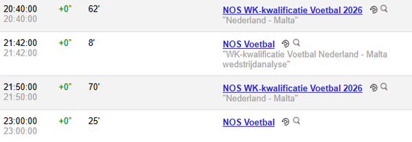

Dit is inderdaad de planning zoals NPO ze hanteert:
Ik heb ook nog even laten dubbelchecken dat deze match in haar geheel afspeelbaar zal zijn. Zou goed moeten zitten!
