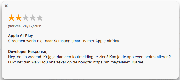

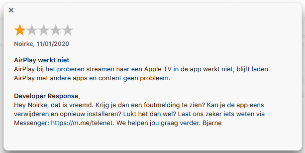

Als laatst hoop ben ik naar de Apple Store gegaan om de reviews te lezen: Telenet TV - Apple Store aap reviews
Het ligt niet aan me...

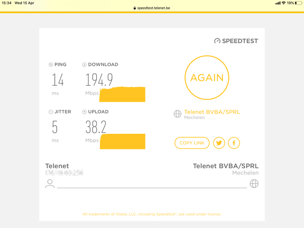

Ter info, dit is onze WiFi snelheid naast de Samsung TV met iOS toestel.
