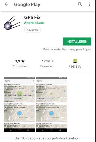

Dit ligt eerder aan je toestel. Je kunt een app downloaden zoals gpsfix (android), deze zal je gps locatie juist zetten.

De modem is wel op de juiste node anders zou deze voor niemand van de gezinsleden werken . Een modem op de verkeerde node zie je aan een bepaalde ledstatus op de modem en ga je thuis geen diensten hebben zoals Internet en telefoon en ook geen interactiviteit op je digibox /digicorder . De andere gezinsleden hebben waarschijnlijk geen probleem met de gps lokatie op hun toestel. Ik heb hetzelfde meegemaakt met mijn werk gsm. De app registreerde mijn vertrek lokatie en terug lokatie op dezelfde adres terwijl ik ver van huis was. Met de app gps fix was dit verholpen.
