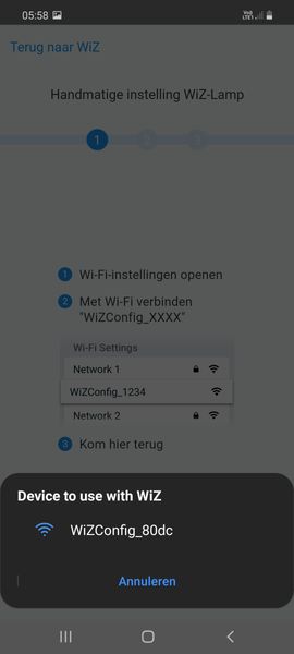

De lamp creëert een nieuwe SSID in de trent van config_xxx file ik moet selecteren om de app in te stellen.

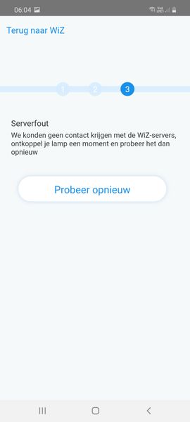

Dit zijn de laatste 3 schermen van het pairing gedeelte. Hier loopt het steevast fout
