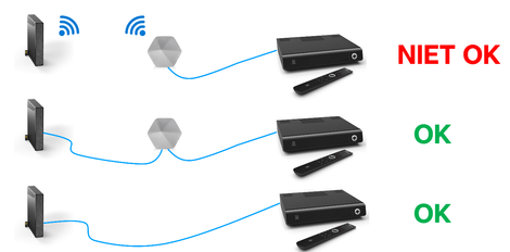

Ik moet hier toch nog even een belangrijke nuance uitleggen over de werken van wifi-pods in combinatie met een Digicorder/Digibox.
Heb gisteren namelijk nog wat extra info gekregen van onze 360° Wifi collega's. Dus...
Bij de TV-box kan je zowel via UTP als via wifi verbinden met de wifi-pods. Dat werkt altijd, ongeacht de topologie van dat netwerk.
Bij Digicorder/Digibox moet je uiteraard altijd verbinden via UTP (deze hebben geen wifi-chip).
Maar daar is er een probleem ontdekt wanneer er een wifi-verbinding zit in de link tussen de decoder (Digicorder/Digibox) en modem:
  1. Interactiviteit werkt niet als Digicorder/Digibox via UTP met een wifi-pod verbonden is en die wifi-pod op zijn beurt via wifi (mesh) met de Mv2+ modem.
  2. Als de Digicorder/Digibox via UTP op een wifi-pod verbonden is en die wifi-pod op zijn beurt ook via UTP met de modem (Mv2+) verbonden is, dan is er geen probleem.
  3. ls de Digicorder/Digibox via UTP rechtstreeks op de modem aangesloten is er ook geen probleem.
Nog even een afbeelding om het visueel te verduidelijken:
De "niet ok" situatie wordt grondig geanalyseerd en bekeken bij Telenet, hopelijk kan het snel opgelost worden.
Maar als klant kan je in tussentijd dus gratis swappen naar de TV-box, aangezien je anders geen interactiviteit hebt op je Digicorder/Digibox.
Voila, dan heeft ineens iedereen de juiste informatie. 😉
