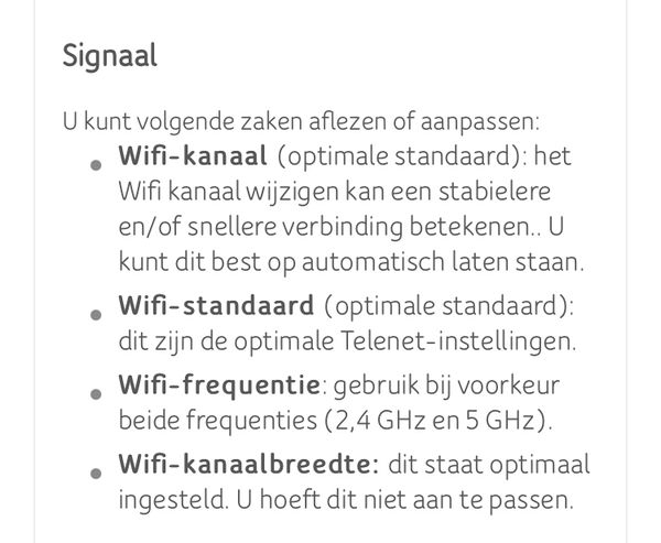

best kijken in instellingen van modem. Laat wifi frequentie op beide staan 2,4 en 5 ghz.
