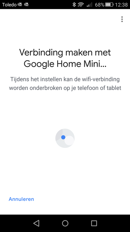

Beste netweters,
Ik heb net een google home mini gekocht en geprobeerd deze te installeren, maar zonder succes. Naar aanleiding van de chat met Google support wordt gesuggereerd dat de configuratie van mijn wifi-netwerk voorkomt dat apparaten communiceren met elkaar (Google home mini met android smartphone). Om dit te voorkomen moet het access point isolatie (client isolation) uitgeschakeld worden. Behalve de standaard wireless modem 3.0 (DOCSIS) heb ik geen AP toestel die mijn netwerk genereert en dus heb ik geen idee waar ik die moet uitschakelen. Ik heb ondertussen ook al 2 SSID's aangemaakt (2.4 ghz en 5.0 ghz) omdat dit het probleem oploste bij een ander topic over google chrome cast, maar alsnog krijg ik geen verbinding. De standaard oplossingen (vb. google home mini resetten, router resetten, home app herinstalleren,...) heb ik ondertussen ook al geprobeerd, dus ik hoop dat iemand een oplossing heeft die mij verder kan helpen om een connectie mogelijk te maken. Hierbij alsnog een voorbeeld van het scherm dat ik te zijn krijg bij het opzetten van de verbinding en wat dus blijft laden zonder door te gaan naar de volgende stap.

Dag @patrick37 ,
Het screenshot dat je kan zien is uit de google home app. Mijn toestel herkent de google home mini, maar de volgende stap, de connectie maken met het internet, daar loopt het fout. Zoals je voorgesteld hebt heb ik de home app er nogmaals afgegooid en opnieuw ingesteld, maar de connectie blijft laden. Enig idee?

Dag netweters,
Ik ben er finaal in geslaagd een connectie op te zetten tussen de google home mini en de home app door gebruik te maken van een andere smartphone waar de home app op geïnstalleerd werd. Waarom het wel mogelijk is met mijn toestel de google home mini verder te configureren, maar niet te connecteren, blijft een raadsel.
