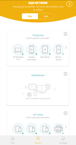

Een andere mogelijkheid (zonder extra routers); Telenet Safespot. Met deze dienst kan je dan o.a. een gastzone aanmaken;
