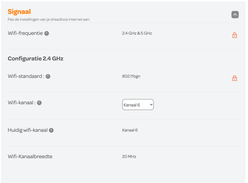

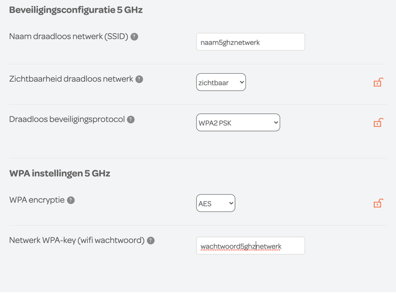

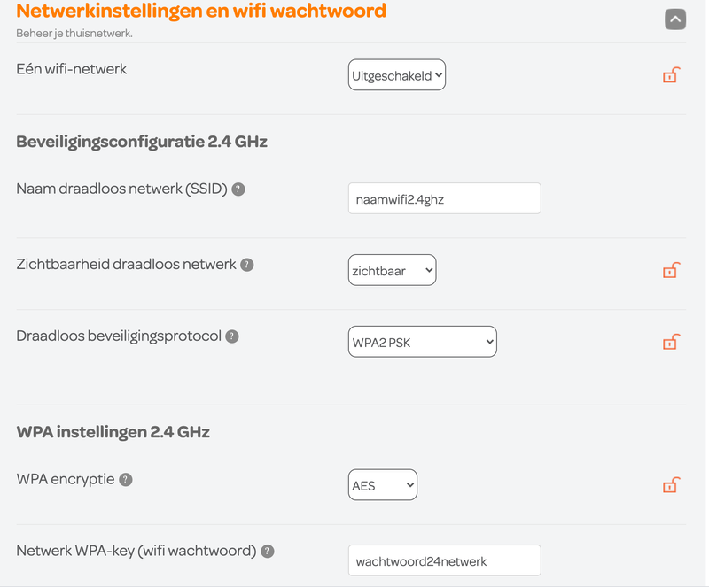

Kan je je netwerk eens configureren zoals aangegeven in onderstaande screenshot?
Enkel de velden in het wit, en die met een slotje naast kan je aanpassen (dus op het slotje klikken).
Belangrijk: "Eén wifi netwerk" moet uitstaan.
Kies een verschillende naam voor de 2 netwerken (zoals in mijn voorbeeld). Het wachtwoord mag natuurlijk hetzelfde zijn.
Op je toestellen beslis je nu zelf of je 2,4 of 5Ghz gebruikt.
Als je toestellen 5Ghz ondersteunen en de afstand tot de modem is niet te groot: kies dan het 5Ghz netwerk. Snelheden op 5Ghz zullen beter zijn dan op de 2,4Ghz band, en minder kans op storingen.
Gebruik het 2,4Ghz netwerk enkel voor toestellen die 5Ghz niet ondersteunen, of als de afstand te groot is (bijv buiten op het terras of binnenshuis als er veel tussenliggende muren zijn).
