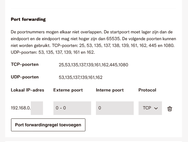

In de nieuwe f@st is een poortforwarding wel degelijk mogelijk zie ook onderstaand screenshot van mijn eigen f@st.
Enige probleem is op dit moment dat als je de regel instelt je geen bewaar knop hebt en daar zal een update voor moeten komen om dit terug te fixen.
Wat kan je doen , bel de klantendienst en vraag of ze poorten willen en kunnen openen voor je. Dan kunnen ze dit op afstand doen en is je 'probleem' opgelost. Wees wel Allert en geef de juiste poorten door die je open wil hebben. Voor de rest zal er geen andere support op gegeven worden want dit zijn normaal instellingen die voor de klant zelf zijn en niet voor Telenet.
