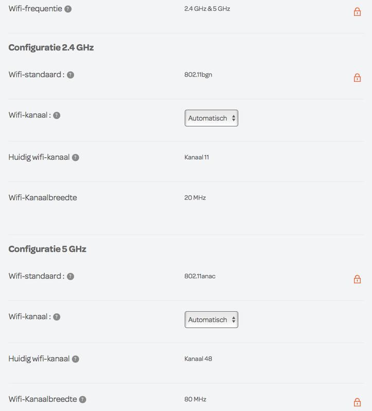

@Wimvanhemelrijk  Wim je kan misschien eens proberen om de wifi router van Telenet op autochannel te laten staan ipv een specifiek kanaal. Siemens gebruikt zelf ingebouwde antennes in hun toestellen, dus ook een apart signaal (Home Connect). Dit zal uw eigen wifi wegdrukken zodat je geen wifi meer hebt. Even Wifi analyzer gebruiken om te zien welk kanaal deze toestellen uitzenden. Zo zal je ook zien dat het hetzelfde kanaal(of juist ernaast) gebruikt dan je wifi van Telenet. Dit kan interferenties geven.

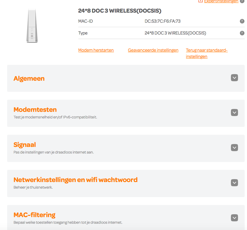

Schermafbeelding 2020-08-04 om 18.01.05.pngSchermafbeelding 2020-08-04 om 18.01.37.pngSchermafbeelding 2020-08-04 om 18.01.51.pngSchermafbeelding 2020-08-04 om 18.02.02.pngSchermafbeelding 2020-08-04 om 18.02.54.png

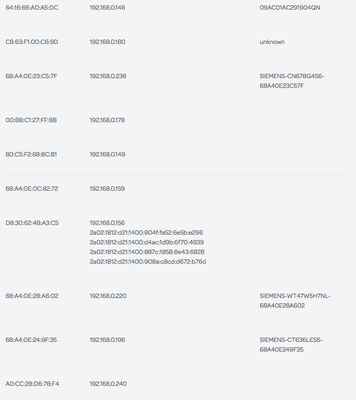

Je kan het best de ipv6 adres prefix afschermen.
