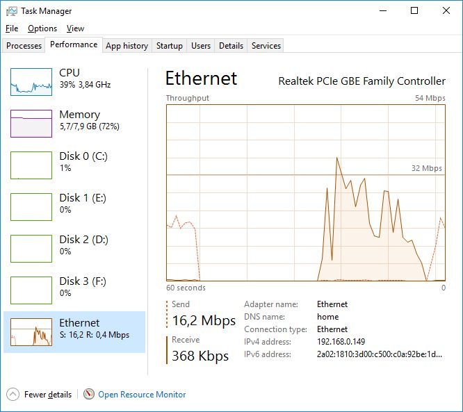

De snelheid over IPV4 is verschrikkelijk de afgelopen 4 maanden, ik haal soms amper 1-2 mbit.

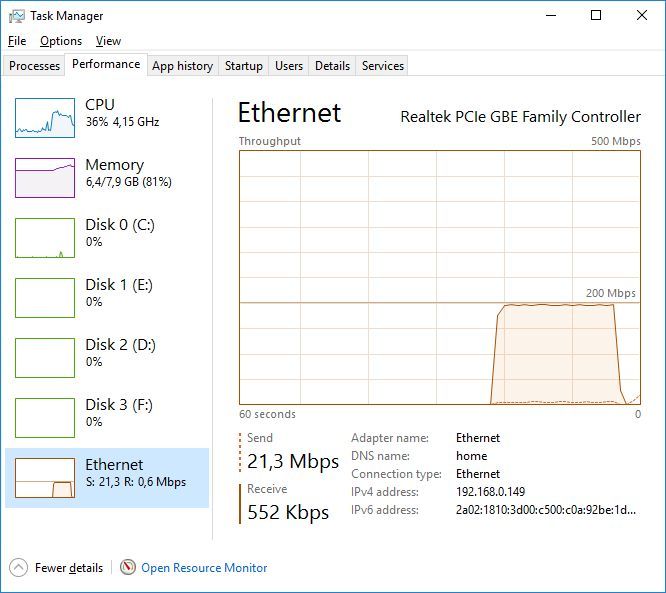

Als ik daarentegen test op IPV6, haal ik 200 Mbit, zie de screenshot onderaan.
Iets in jullie netwerk is dus aangepast
Dit kun je duidelijk zien aan de load op mijn netwerkadapter:
IPV4 test:
IPV6 test, hier haal ik vlot 200 mbit:
