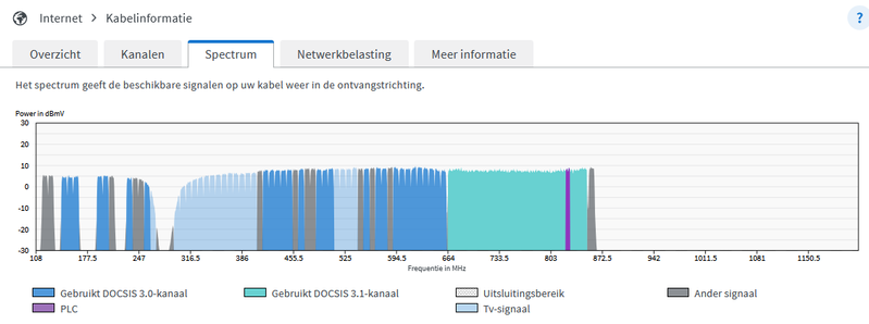

Als illustratie, hieronder het huidige download spectrum (incl. DVB-C)
