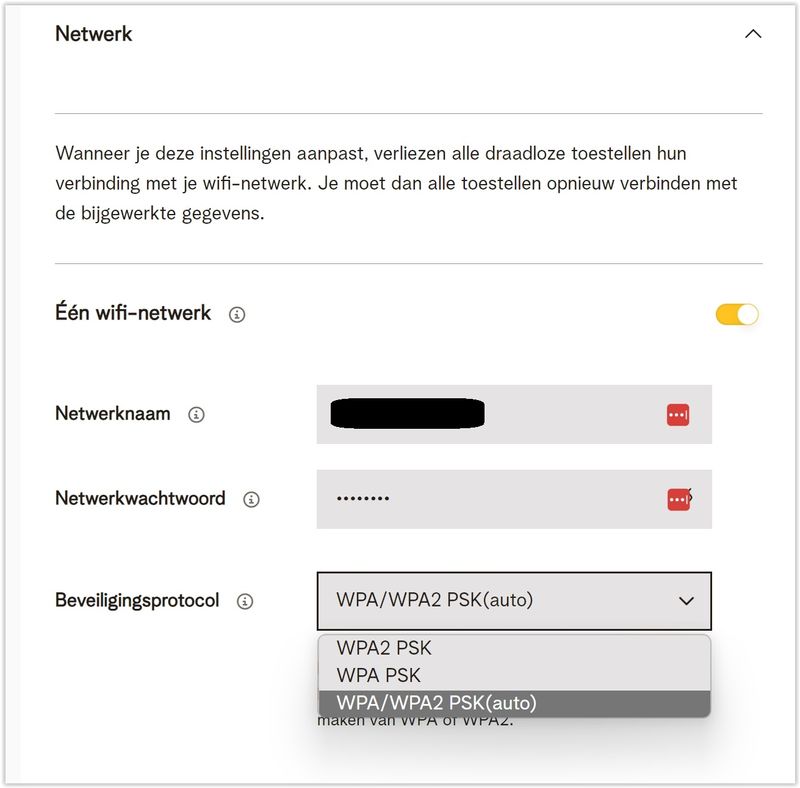

Bij mijn nieuwe modem wordt de instelling WPA3 niet aangeboden (zie afbeelding)

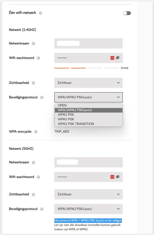

Als ik één WiFi netwerk uitschakel zou ik WPA3 wel kunnen kiezen maar de modem ondersteunt geen verschillende SSID voor de 2,4 en 5 GHz band.
Er staat ook een tekst dat WPA/WPA2 PSK (auto) de veiligste manier is MAAR het zou me toch verwonderen dat dit veiliger is als WPA3.
Hoe krijg ik WPA3 ingeschakelt voor deze modem.
Kan je één van de twee WPA3 niet selecteren? Mogelijk moet je eerst bewaren na dat je één Wifi-netwerk uitzet. Uit mijn telenet gaan. Dan er terug naartoe gaan en dan pas WPA3 selecteren (met het klassieke probleem van DMZ met UpNP is dat ook zo).
Er is nog veel werk aan de Oeps. De koe is gemolken en er blijft onvoldoede melk over om alles drastisch en vooral deftif op te lossen. In de lgica van wifi 6 is het natuurlijk absurd om te splisen, maar in de lange overgangsperiode zou het toch zijn voordeel hebben. Misschien een reden om nog een jaartje te wachten en dan met eigen modem/router waar je over zulke zaken de baas bent.
Dat is dus weer een bug in het IT-systeem bij Telenet. Op eigen netwerkapparatuur komt er nooit "Oeps...".
Een eigen Wifi-router aangesloten op een Telenet CV8560E in bridge-mode is je beste optie!

Je hoeft helemaal geen jaar te wachten om je eigen router te gebruiken bij Telenet. Gewoon je Telenet modem switchen door de E-router en hierachter je eigen router in bridge.
