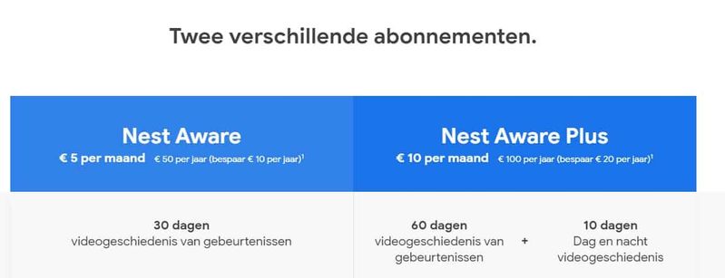

Nest heeft dit jaar zijn Nest Aware abonnementen gewijzigd.
Je hebt nu ook een variant die enkel "gebeurtenissen" (korte filmpjes als er echt beweging wordt opgemerkt) uploadt naar de cloud.  Dit betekent natuurlijk een enorme databesparing, zonder dat je echt aan functionaliteit/veiligheid inboet.
Misschien eens bekijken.  Het totaalplaatje is ook een stuk goedkoper, zeker als je meerdere camera's hebt. Al je camera's zijn inbegrepen.
https://slimhuis.tech/smart-home-kennisbank/wat-is-nest-aware/
Je hebt nu twee smaken.
Ik heb de eerste voor mijn Nest Hello en Nest cam Indoor.

Dank je voor de tip!
