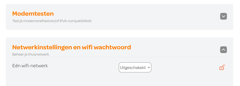

Ik heb zelf een modem zonder wifi, dus heb het even moeten opzoeken, en hier gevonden.
- Bij algemeen : persoonlijk wifi ingeschakeld
- Bij signaal : beide signalen (2,4 en 5)
- Bij netwerkinstellingen : één wifinetwerk : uitgeschakeld
- Bij netwerkinstellingen : SSID naam telenet-test2G en telenet-test5G
