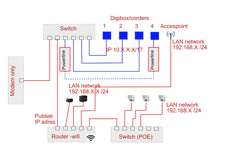

@bdefour Niet echt een correcte aansluiting. Met een modem only is het de bedoeling dat je daar een eigen router achter plaatst en dan je netwerk opbouwt met private adressen.
Dit is een mogelijke opstelling:
