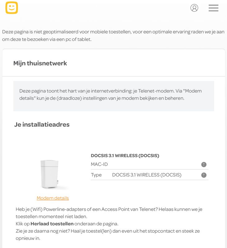

Zie je in mijn telenet onder de optie "je thuisnetwerk" ook effectief het juiste type modem? Daar gaat best regelmatig iets fout. Er zou DOCSIS 3.1 moeten staan.
Met zoveel Telenet interventies zou dit toch opgevallen moeten zijn, mocht dit onjuist zijn, dus kan waarschijnlijk zal dit wel in orde zijn, maar controlleren kan geen kwaad.
@TheOne
Kun je @Arnie's vraag 'ns beantwoorden, please? Is belangrijk.
M.a.w., check of je de juiste Telenet modem - je nieuwe dus - in je Mijn Telenet te zien krijgt.

0CE9301D-BDF1-47F0-83EC-EDF8FE157B53.jpegHey, Arnie!
Jawell,…
Heb ik al beantwoord ,al, maar ik “do it” , one more time😉

@TheOne  @Arnie
Of in 'mijn Telenet' nu de juiste of de oude modem staat doet eigenlijk niks af van je wifi snelheden. Stel dat de provisionering hiervan gelukt is maar in 'mijn Telenet ' zie je de 'oude' modem nog dan wil het enkel zeggen dat er bepaalde orders niet correct doorgelopen zijn. Daarnaast als dat invloed zou hebben op de internet snelheden dan zou je dus theoretisch gezien nog hogere snelheden moeten hebben zoals je had bij de 'oude' modem.
