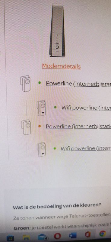

Mijn dochter ondervind problemen met tv kijken boven ,dit is sinds wij een nieuwe tv box hebben .
Als ik naar mijn netwerk ga kijken staat er steeds een powerline in het orange (offline) dit kunnen verschillende zijn .
twee sets powerlines in gebruik .
Als ik op de offline powerline klik om te controleren gaat deze daarna zonder iets te doen terug online (groen).
om daarna terug offline te gaan (een van de twee)
reeds contact gehad met helpdesk ,alles gereset . modem ,powerlines enz..
volgen de helpdesk mag de powerline niet offline gaan.
wat kan hier de oplossing zijn?

Het betreft 2 powerlines een beneden en een 1ste verdiep , het offline gaan van de wifipowerline zou niet mogen denk ik.
Alles gereset , power of modem reset enz ... er gaan altijd een van de 2 offline (orange licht ).mijn zoon beweerd dat er eigenlijk maar een powerline in de modem moet en die de twee wifi powerlines bediend ,zou dit kunnen kloppen? problemen boven met internet sinds telenet tv box voeger digicorder niet echt probleem gehad.

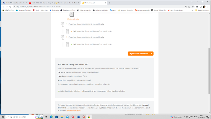

Elke keer ik ga kijken in mijn Telenet netwerk ? Staan er een of twee powerlines offline ?
😀ja ,alles nog eens overlopen ,en momenteel staan alle powerlines online (groen lichtje ).
Het gaat vooral om het streamen van telenet.tv op het hoogste verdiep ,dat moet nog goed gecontroleerd worden 👀
