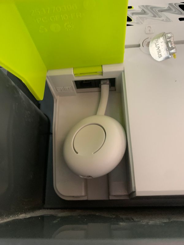

Ik heb een HomeWizard P1-meter aangesloten op mijn digitale meter in het meterlokaal (de P1 poort van de meter is in gebruik) en een digitale watermetermodule van HomWizard op mijn analoge watermeter gemonteerd. Om beide meters te verbinden met de HomeWizard app op mijn iPhone. Bij het koppelen vraagt de app om de meter in koppelmodus te zetten (de led-ring wordt dan blauw). Daarna verbind je modem zich met de tijdelijke SSID van de meter. Vervolgens vraagt de HomeWizard app om je Wifi te selecteren. In het meterlokaal zie ik die vanwege de gewapende betonplaten niet en als ik manueel de SSID en het paswoord invoer lukt de verbinding ook niet. De P1-met en de Watermeter gebruiken enkel de 2.4 GHz band om de koppeling in orde te brengen. Eens dat gebeurt is kunnen ze ook op de 5 GHz band werken. Ik heb de nieuwe

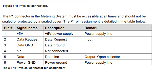

Voor de P1 poort heb je een RJ12 stekker nodig (6 pins), waarvan er 5 aangesloten zijn. zie schema hieronder:
bron: DSMR 5.0.2 P1 Companion Standard | Netbeheer Nederland
Als je de voeding van de P1 poort nodig hebt, moet je 5 draden aansluiten, maar zonder de 5V voeding heb je genoeg met 3 draadjes 🤗
In afwachting dat het schema hierboven goedgekeurd wordt, hieronder de PIN layout van de P1 poort:
1. +5V
2. Data request
3. Data GND
5. Data
6. Power GND
Voor de data heb je dus pin 2-3-5 nodig. De 5V+ voeding voor een P1 meter zit op pin 1+6
Een handige Harry kan dus wel zelf zo'n RJ12/P1 stekker op een telefoon of UTP kabeltje aansluiten 😀

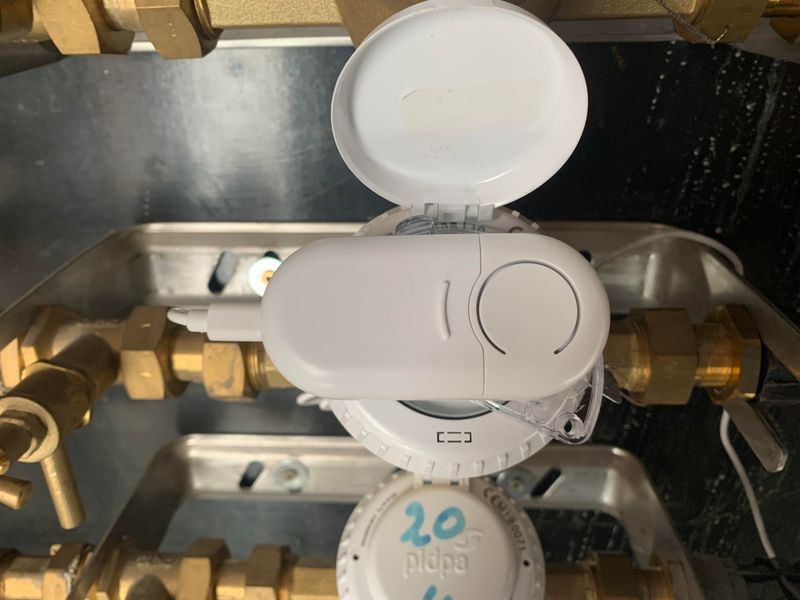

Het probleem zit hem vooral bij de HomeWizard watermeter. Die heeft geen uitgangspoort alleen een USB-C voedingspoort omdat hij de analoge watermeter van Pidpa afleest door gebruik te maken van het magnetisch veld dat de teller genereert als hij ronddraait. Hij zend alleen over Wifi. Als ik de P1-meter aan de praat krijg in het appartement heb ik nog steeds Wifi nodig in het meterlokaal voor de HomeWizard watermeter.

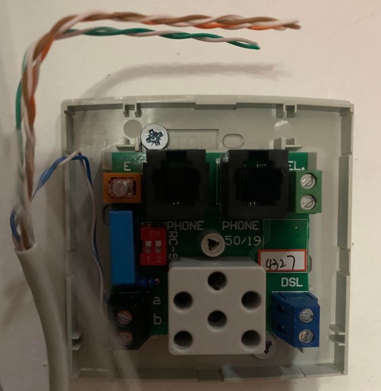

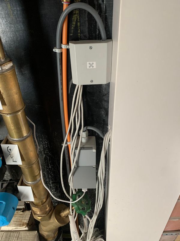

Een stopcontact plaatsen op mijn meter in het tellerlokaal is niet mogelijk omdat je daarvoor (conform het AREI de kabels moet aansluiten voorbij de Differentieel van 300 mA in de zekeringkast in het appartement en die kabel (3x 2,5 mm³) weer van de zekeringkast op de 2de verdieping naar het tellerlokaal moet trekken. Rechtstreeks aftappen van de Fluvius teller is niet conform het AREI. Bovendien mag ik als huurder geen aanpassingen doen aan de vaste installaties zonder akkoord van de eigenaar (en die gaat dat zeker niet goedkeuren want toen ik hem vroeg om op eigen kosten zonnepanelen op het dak te mogen plaatsen heeft hij dat ook geweigerd).
Er ligt gelukkig wel een UTP-6 twisted pair kabel van de het tellerlokaal naar een telefoonaansluiting in het appartement. Daarvan zijn 2 draden (het blauw + blauw/wit paar) aangesloten op de a en b contacten van het Belgacom telefoonstopcontact in het appartement. Er zijn dus 3 paren vrij (groen + groen/wit, oranje + oranje/wit en bruin+ bruin/wit) dat geeft dus genoeg aders om de RJ12-verbinding aan te leggen. Het enige probleem is dat er 5 van die kabels aankomen in het tellerlokaal (1 voor elk appartement) en dat die zeer slecht gemarkeerd zijn (er komen 6 UTP-kabels uit de kabelgoot waarvan 1 niet is aangesloten en de 5 andere naar de verdeeldoos van Belgacom gaan). Er is gewoon met een viltstift op de geribbelde kabelbeschermers geschreven, maar dat is bijna niet leesbaar). En ik moet mijn kabelverlenging natuurlijk koppelen aan de juiste van de 5 telefonie UTP-kabels). De foto's laten zien hoe alles er nu uit ziet.
Ter info een paar foto'sHomeWizard P1-meter op Fluvius digitale elektriciteitsmeter in het tellerlokaal gelijkvloersHomeWizard P1-meter op Fluvius digitale elektriciteitsmeter in het tellerlokaal gelijkvloersHomeWizard Watermeter op Pidpa analoge watermeter tellerlokaal gelijkvloersHomeWizard Watermeter op Pidpa analoge watermeter tellerlokaal gelijkvloersverdeeldoos + UTP-kabels telefonie Belgacom tellerlokaal gelijkvloersverdeeldoos + UTP-kabels telefonie Belgacom tellerlokaal gelijkvloerstelefonie stopcontact Belgacom appartement verdieping 2telefonie stopcontact Belgacom appartement verdieping 2
