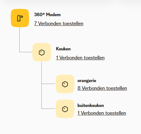

Ik heb 2 SONOS Play:1 speakers die in stereo configuratie staan. Ze staan op 2 meter van elkaar maar verbinden steeds met een verschillende pod/router. Meestal is er eentje die met de WiFi van de router zelf verbindt die in de kelder staat en eentje die met de WiFi van een pod uit de keuken verbindt.
Het probleem is dat er een fractie van een seconde vertraging zit op de beide WiFi signalen waardoor er een onnatuurlijk echo effect ontstaat.
Ik vind nergens hoe ik bepaalde apparaten kan toewijzen aan een specifieke pod of aan de router zelf of hoe ik bepaalde apparaten kan beletten van te connecteren met de router of met een bepaalde pod. Als ik alles terug instel met SONOS dan lukt het soms wel maar de dag erna zijn de twee speakers weer met een verschillende WiFi bron verbonden. Is er iemand die me hiermee kan helpen?

Hi, bedankt voor je reactie. Ik heb verkeerdelijk gesproken over router, ik bedoelde eigenlijk de 360° Modem. Zie tekening van de configuratie:
