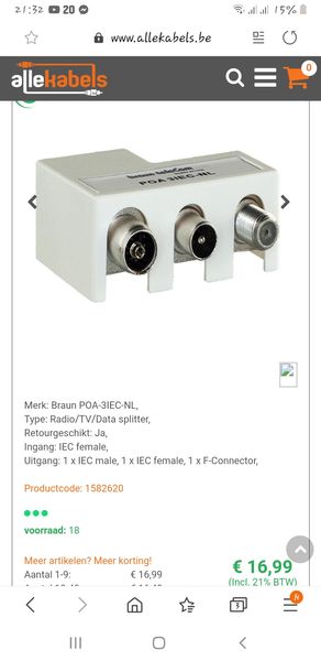

De modem staat te ver om rechtstreeks te verbinden, en in de switch is er geen wifi Access.
De coax connectoren die u voorstelt, hoe en waar plaats ik die dan?
Ik speelde al met de idee om de modem aan de televisie te plaatsen en de coax van de televisie op te splitsen, maar ik weet niet of dit zelfs mogelijk is. Ik zou dan deze gebruiken

Een deel plaatst u aan de kant van de modem en het andere deel aan de kant van de TV.
Aan de kant modem sluit ge een coax van de NUI en de coax naar de TV aan en een UTP verbinding vanaf de modem.
Aan de kant TV sluit de coax aan die van de muur komt en een coax naar de TV. Op de UTP poort sluit ge de switch aan.
Op de switch sluit ge dan nog een AP met een UTP kabel aan.
De giga bit optie heeft enkel zin als ge bekabelde UTP verbindingen maakt voor WiFi verbindingen heeft dit geen zin omdat deze nooit deze snelheid kunnen halen.

Kan ik met deze oplossing dan bv ook de coax die normaal naar de modem gaat vanuit de nui hier inpluggen, en dan de modem naar de woonkamer verplaatsen en de switch er tussenuit laten? Dit zou dan een ideale oplossing zijn.

Als ge de coax gebruikt om de modem boven te plaatsen dan is er geen coax meer voor de TV.
Je zou de NUI en de modem naar boven kunnen verplaatsen maar ik vrees dat coax naar boven van onvoldoende kwaliteit is om dit te doen.
