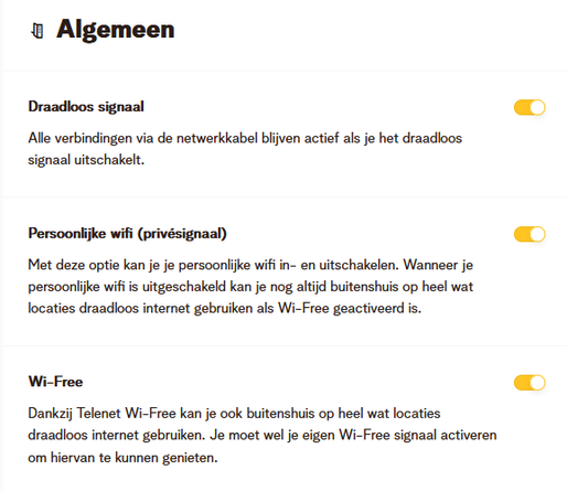

Niet bang zijn om fouten te maken!
Ga naar Mijn Telenet:
Mijn internet > Draadloze instellingen > Instellingen
En dan bij "Algemene instellingen" draadloos signaal uitzetten.

Of zoals @StefaanH voorstelt keuze tussen het radicale Draadloos signaal uit en enkel Persoonlijke wifi
Op pc in mijn Telenet:
Beheer je thuisnetwerk, in de linker kolom Modem, Algemeen, pas aan naar uw wens en dan onderaan, herstart modem (weet dat je tijdens het herstarten geen verbinding hebt, is iemand aan het steamen dan valt die ook uit).
