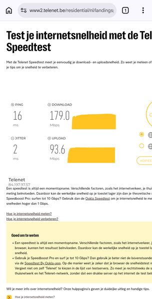

 das maximum wat ik krijg ipv 2.5

194 maximum ipv 2.5 gbps
