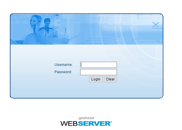

Dit is het inlogscherm AP
Dit zit inderdaad op 192.168.0.52 zonder meer.
En dit zou het inlogscherm van de powerline moeten zijn.

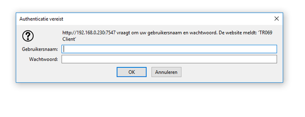

Dit zit bij mij op 192.168.0.230:7547. Maar van beiden weet ik de login en paswoord niet.
@igvfer Dat blauwe inlogscherm heb ik voor de wifi PWL. Met admin en password ben ik binnen.
Edit: (19:37) het tweede scherm heb ik eveneens op dezelfde PWL en daar raak ik niet binnen.
Dus 1 apparaat, 2 toegangen.

Bij mij werkt admin en password op 192.168.0.52 adres. Dit is volgens mij de wifi pwl. Als ik me goed herinner vloog ik er de eerste keer uit en direct opnieuw gedaan en toen was ik erin.
