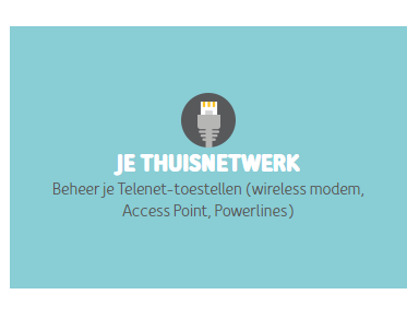

Waarschijnlijk bedoelde die persoon dat je je wifi kanalen moet opsplitsen. Je thermostaat zal denk ik enkel op 2.4 Ghz verbinding kunnen maken en niet op de twee frequenties. Je kan je wifi kanalen opsplitsen via ' mijn Telenet '.
Je logt dus in op 'mijn Telenet' en gaat naar je thuis netwerk.

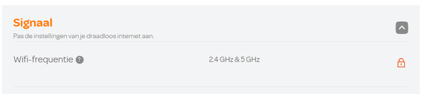

Je kiest dan modem details en dan kom je op de instellingen van je modem. Dan zie je staan signaal en wifi frequentie.

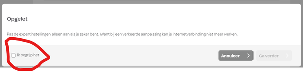

Dan klik je op dat slotje om die instellingen aan te passen. Je dient wel het vakje aan te vinken dat je het begrijpt om die instelling aan te passen anders werkt het niet.
Dan kies je voor 2.4 Ghz en druk je terug op het slotje om af te sluiten. Daarna staat er helemaal van beneden bewaar dus vergeet daar niet op te drukken anders worden je aanpassingen niet opgeslagen.
