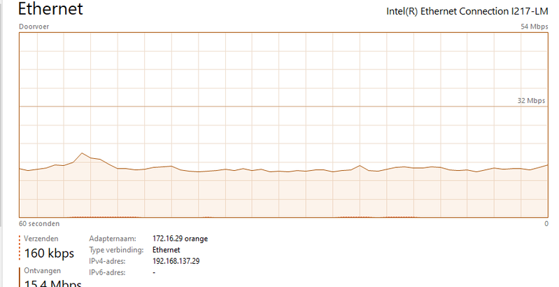

ik volg dat op met windows task manager
de maximale snelheid van de nas behaal je meestal als je het ftp protocol gebruikt met een programma zoals filezilla
rechtstreeks bekabeld of langs gigabit switches ( geen powerline)  of met goede 5ghz wifi ontvangst
ftp dient hiervoor, hier thuis soms maar 75 megabit bij kopieren van naar ssd via remote desktop, en, 750 megabit over ftp
