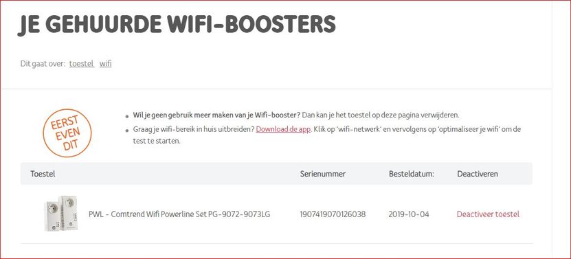

Je maakt daar wel een fout want je powerlines komen niet zichtbaar bij 'mijn abonnementen en opties maar bij je modem instellingen , thuisnetwerk aanklikken en dan zie je dit :
Om Patrick een beetje aan te vullen:
Je gaat dus eerst in "Mijn Telenet" naar "Mijn thuisnetwerk"
Daar klik je dan rechts onderaan op "Je gehuurde toestellen". Dan zou je iets in deze aard moeten zien:
Ok, bedankt . Ze staan netjes opgelijnd.
