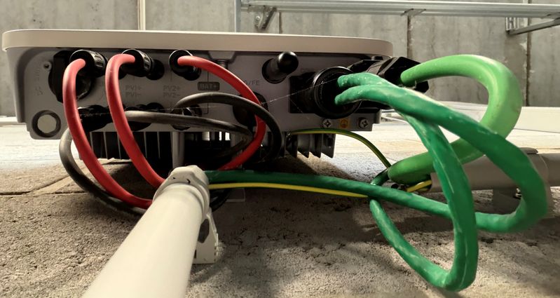

Bedankt voor je reactie Flip1953. De SUN2000 lijkt niet met LAN verbonden te zijn en dat is op 't eerste zicht ook niet mogelijk (zie foto onderkant SUN2000).

Antwoord van de installateur van de PV omvormer/zonnepanelen: "De omvormer zendt eigenlijk altijd een WIFI signaal uit. Dat is nodig om in de omvormer te kunnen bij een interventie. Je kan dit signaal niet uitschakelen omdat dit noodzakelijk is voor onderhoud, interventies, ... Je kan wel opteren om een netwerkkabel te leggen tussen de omvormer en de router, maar het signaal van de omvormer zal er altijd zijn omwille van bovenstaande reden. Ik zou van een internetprovider toch verwachten dat ze met alle nieuwe toestellen die wifi gestuurd zijn, om kunnen ..."  M.a.w. wifi van de omvormer uitschakelen of connecteren via LAN zou volgens deze info niet werken/helpen.
